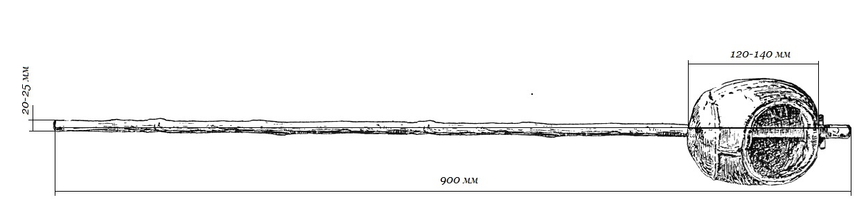

Ностальгия по старому доброму Мандосу плюс интерес к синглстикам перебродили в идею фехтования вот такими "эспадронами" по правилам известной трёххитовки по футболке (если кто не понял, о чём это я, прошу пардону). Параметры устройства: длина трубки 900 мм, диаметр 20 мм, толщина стенки 2 мм, материал - ПНД; длина корзины 140 мм, материал - ижевская "пенка" (туристический коврик), склеена термоклеем. Корзина надевается и снимается в лёгкий натяг. Вес всего изделия около 150 гр, вес трубки - 100 гр.

Фехтуем на эспадронах - лёгких имитациях клинкового оружия, состоящих из гладкой полой пластиковой трубки круглого сечения, не имеющей острых сколов и кромок.
Длина 900 мм, диаметр 20-25 мм, толщина стенки 2,5-3 мм и вес не более 150 грамм) и развитой корзины, защищающей всю кисть со всех сторон, не имеющей твёрдых углов, длиной не более 140 мм.

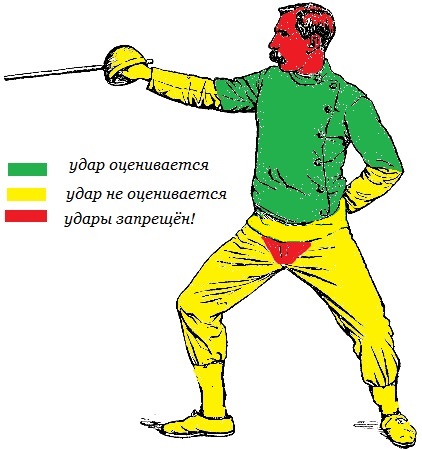

2. Зона поражения.
Удары в голову, шею и пах строго запрещены и штрафуются -2 балла.
Удары в корпус ниже линии ключиц и выше пояса, а так же в руки от плеча до локтя, и спереди и сзади оцениваются в 1 балл.
Удары в другие части тела не оцениваются и не штрафуются.

За удар в разрешённую зону поражения фехтовальщику, нанесшему удар, присуждается 1 балл.
За удар в запрещённую зону с него снимается 2 балла.
Прочие удары не оцениваются.
